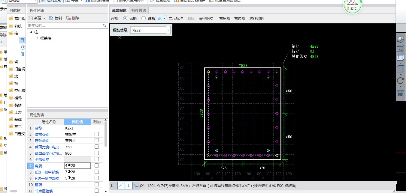

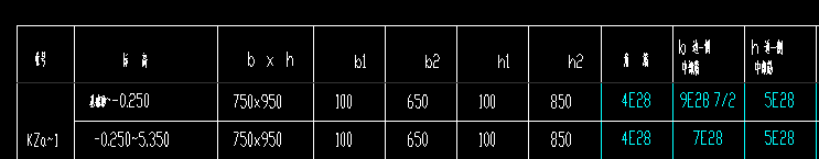

  • 這個柱表里面B邊一側(cè)中部鋼筋9φ28 7/2中的7/2在軟件里輸入不進去?
    柱表
    你好:這是需要編輯截面,這個柱答疑解惑
    首次提交 2019-10-04 20:58:16  最近修改2019-10-04 21:01:44 (修改過1次)

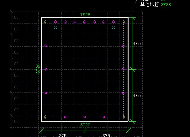

  • 你可以用截面編輯完成的,這2根是二排,用點布置上就是。
    2019-10-04 21:10:58
  • 9E28 7/2
    加個空格鍵就行
    如幫到你,點個采納!
