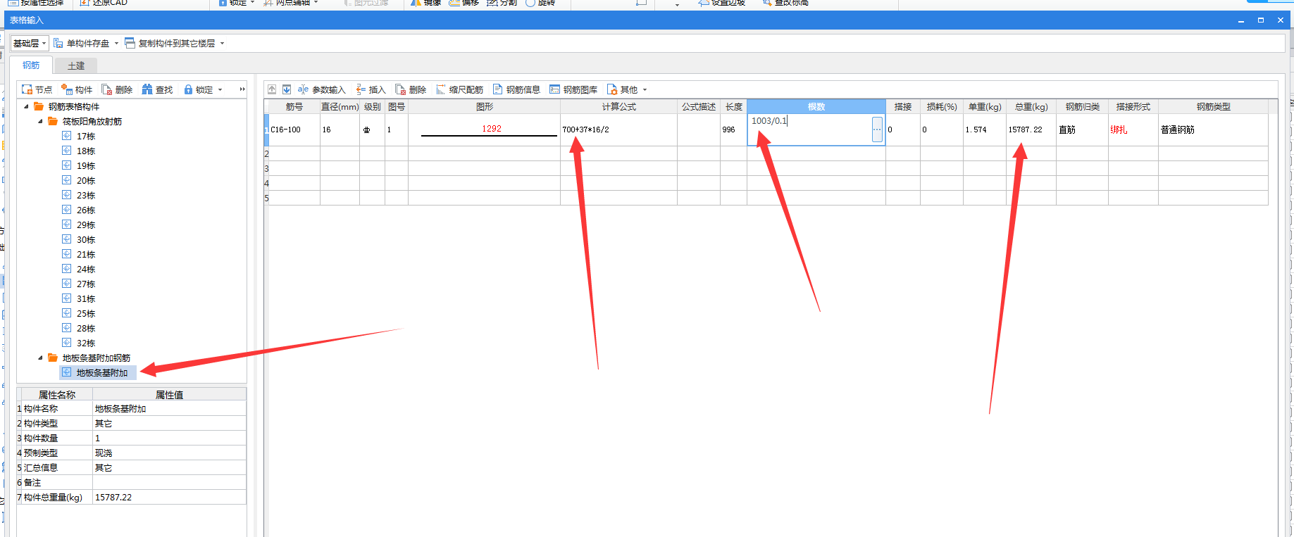

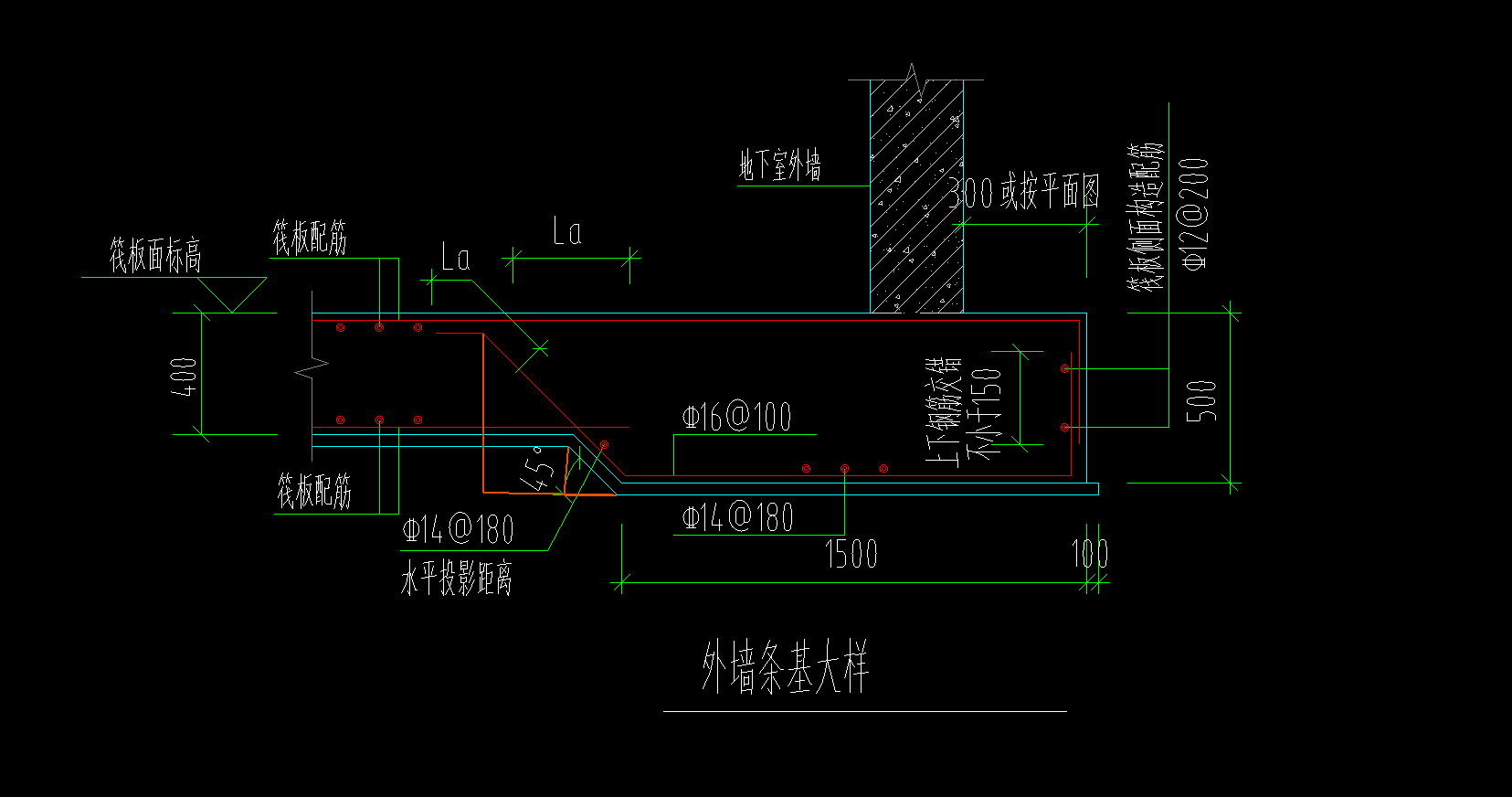

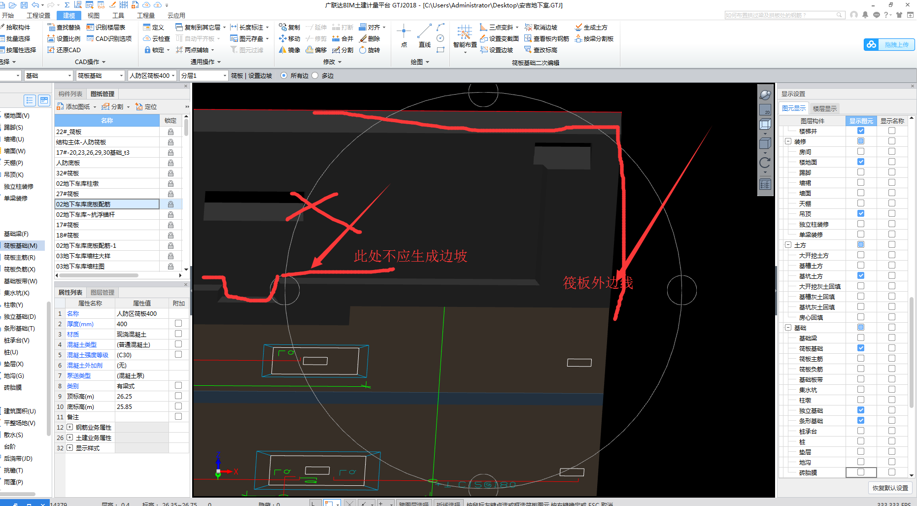

    如圖所示,這個筏板外邊有一個放坡的大樣,但是我事先沒有去設置放坡, 而是把筏板分割了
    現在再來繪制放坡的話他把整個筏板的四周都放坡了,實際上只應該放坡外邊線而已,所以現在的問題就是,這一部分的量只能手算,  我算這個附加鋼筋的0.5^2+0.5^2開根等于0.7,再加一個二分之一LAE,  根數用筏板外邊線長度除以間距,   出來光是這個附加的就有15噸,
    不知道這樣合不合理,望各位師傅指點

    重新設置變截面就可以了,沒有附加鋼筋哦。
