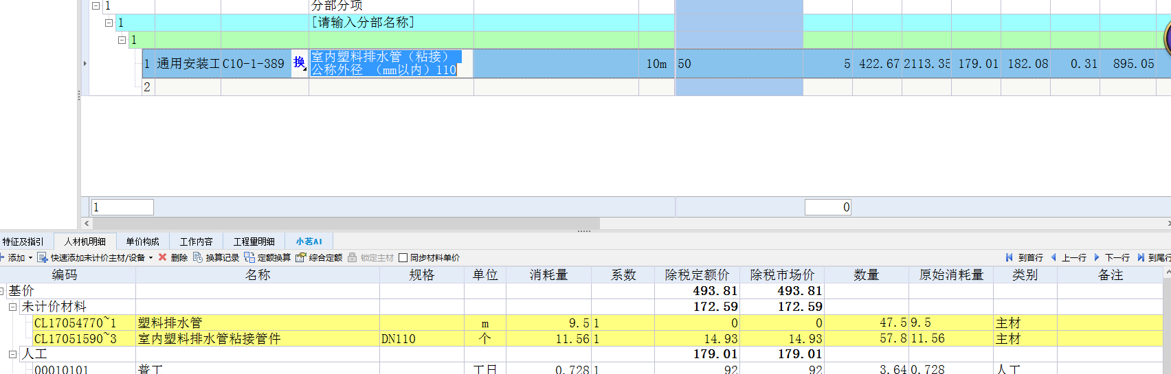

    套室內塑料排水管,在未計價材料里面有個室內塑料排水管粘接管件項目,這個管件應該是一個統稱,包含三通、彎頭、伸縮節等,那么我應該如何詢管件的價呢?

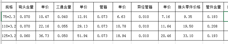

  • 給你個參考。看看管件的價格是怎么算出來的(分別詢價,乘以含量,得出管件價格)。下面截圖表格是室外管件價格,不要理解錯了。

  • 如果做投標報價,可以根據當地當期的信息價
    如果是做結算,價格不動或根據合同約定使用當期的信息價和市場價
