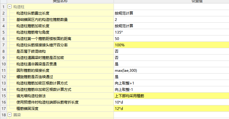

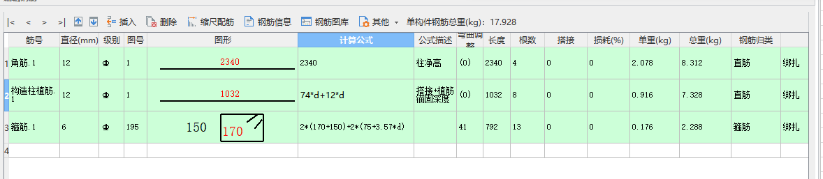

  • 構(gòu)造柱上下都采用植筋怎么軟件計(jì)算的搭接長(zhǎng)度是74d怎么來(lái)的?
    植筋
    構(gòu)造柱
我來(lái)答  邀請(qǐng)別人來(lái)回答
 提醒提問(wèn)者
  • 74D是搭接,你可以從公式描述是看到。
    2019-10-02 17:47:08
  • 你好:這是上下搭接,37d*2。
    2019-10-02 19:20:31
