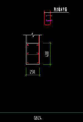

  • 柱大樣圖中有箍筋信息標(biāo)注為剪力墻水平筋,是不是此處箍筋不用單獨布置,用水平筋代替
    大樣圖
    請問,如上圖,柱大樣圖中有箍筋信息標(biāo)注為剪力墻水平筋,是不是此處箍筋不用單獨布置,直接用剪力墻水平筋代替即可?
  • 是的,箍筋不用布置,直接用剪力墻水平筋代替,只需要布置拉筋。

  • 不是,箍筋是必須有的
