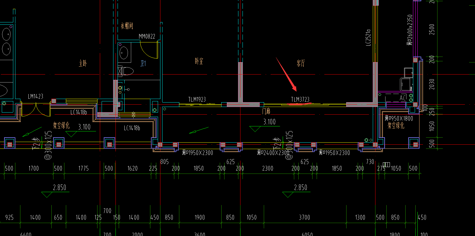

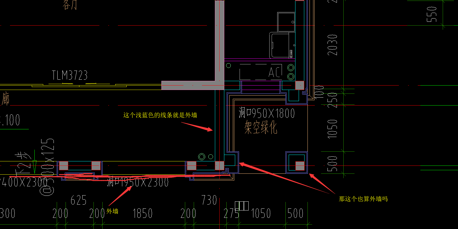

造價小白 2019-09-30 09:48:05 | 廣東省 土建土建計量GTJ | 1256查看 2回答
2019-09-30 09:59:18 補充
GXZ 鉆石專家
答題: 233246 被贊: 44298
這種起到裝飾功能的也是外墻。
2019-09-30 09:50:56
河畔晨光 黃金專家
答題: 28123 被贊: 7387
箭頭所指也是外墻,但從圖中情況分析它們不是主樓的外墻,它們沒有形成封閉的空間;安裝TLM3723的墻應該才是封閉的外墻。
