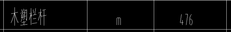

工程量是m 但是斯維爾定額里面是m2 請問欄桿的面積怎么計算

按欄桿長度乘以高度476*1.1=523.6m2 計算

按照欄桿的長度乘以欄桿的高度(扶手距地的高度)計算面積;
