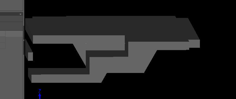

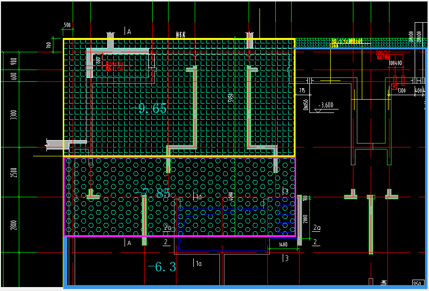

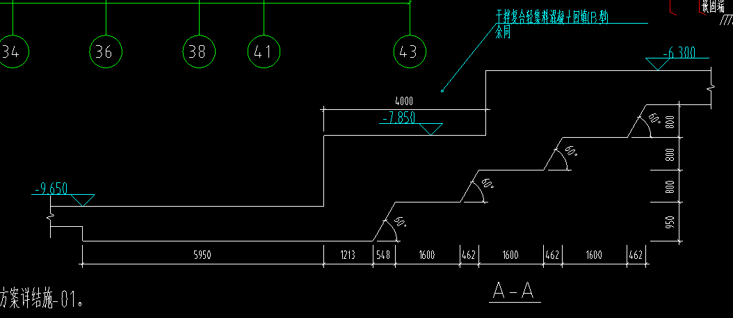

  • 這個伐板怎么變兩次截面啊

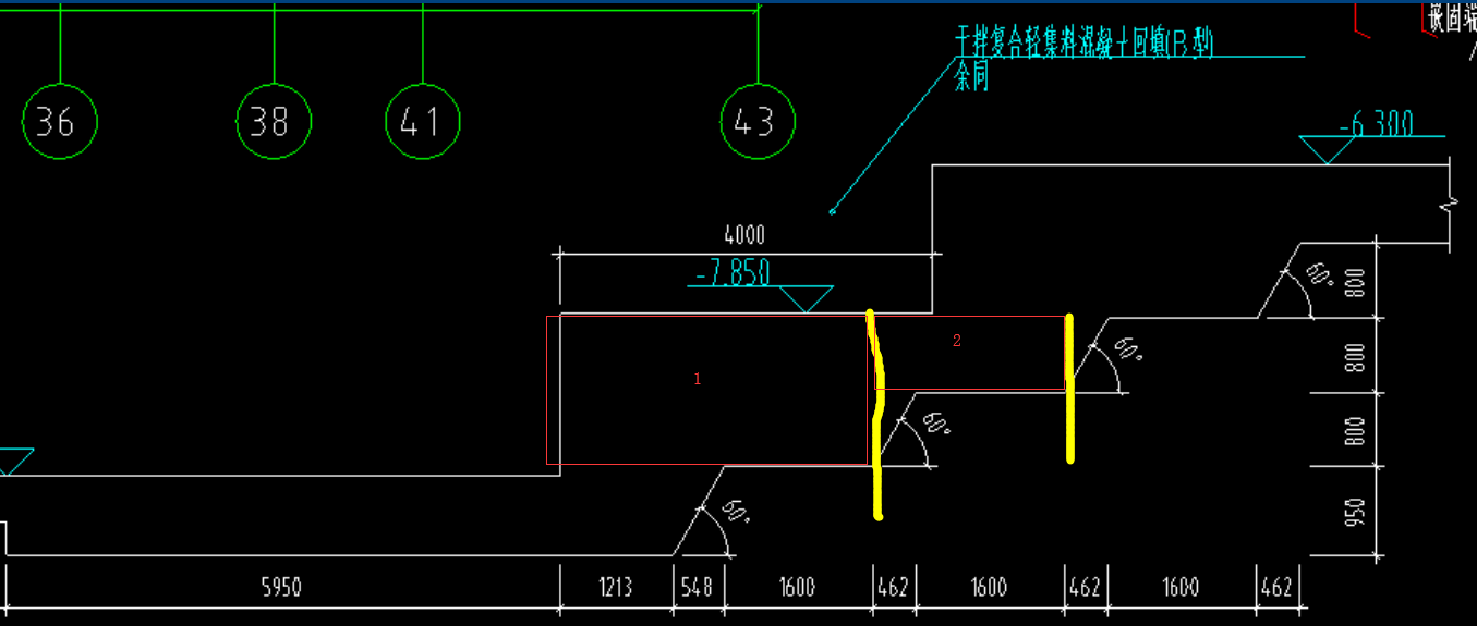

    標(biāo)高不同分塊布置,并對應(yīng)的設(shè)計它的變截面。

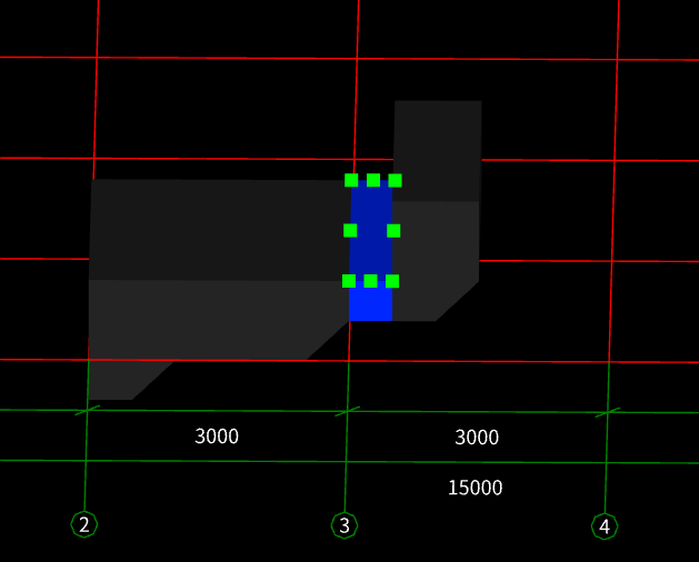

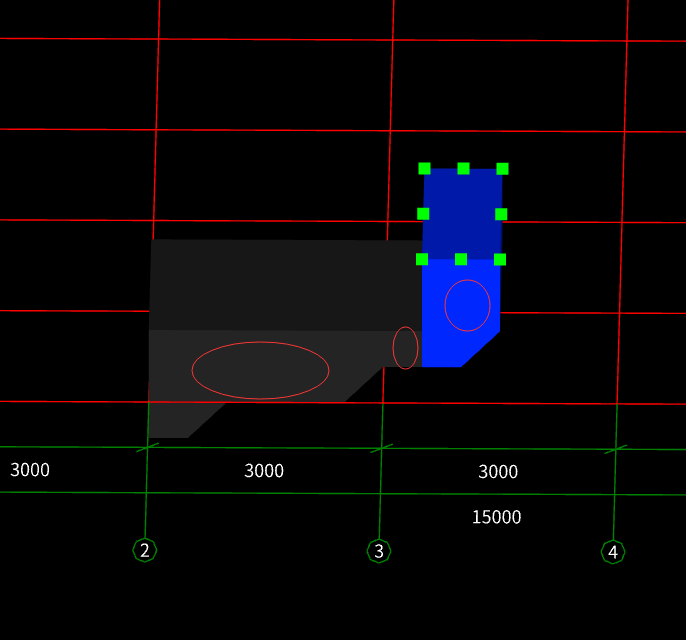

  • 只能用:-7.85的這塊筏板分兩層來畫,定義好標(biāo)高,然后第一塊畫到第一次變截面位置,第二塊畫到第二次變截面的位置。可以這么來處理。
