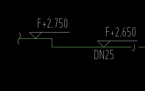

  • 給水入戶處需要計算閥門、水表數量嗎
    戶內給排水算量,戶內入戶處沒有畫水表和截止閥,算量時要自己加上嗎,還是說這個可能不在范圍

    應該是包含在小區管網圖中了,大部分的水表和截門都在戶外截門井里。

  • 這需要看圖紙上有沒有的。

  • 可能不在范圍呢,看施工范圍怎么分吧。

  • 你截圖上都沒有,怎么能計算。即:找著了后,再計算。

  • 算量首先要依據界面劃分,一般界面會畫在出外墻或散水1.5m的地方。如果你說的是管井里分戶計量的地方,按圖紙計量,或者給設計提疑問
