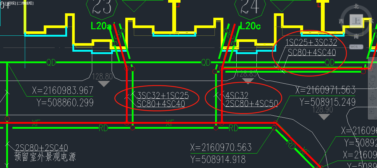

    焊接鋼管焊接鋼管圈住的地方,是否標反了呢,還有這些表示,代表什么意思呀?為什么有些是1SC25+3SC32,SC80+4SC40,不吝賜教,
    2019-09-29 20:24:52 補充
    可是,23號樓,跟24號樓的鋼管怎么差很多,一個是SC80+4SC32,另一個是4SC32,后面再分一個1SC25+3SC32呢?    還有這些鋼管里,一根SC鋼管穿1跟電纜么,還是多根呢
    SC32、SC25、SC80、SC40是埋設鋼管的規格(管徑);
    鋼管前面的數字,是所埋鋼管的根數。
    進戶預埋鋼管,一般是一根鋼管穿一個電纜,也有預留鋼管(空的,備用),穿多少線纜,另外還有圖的。

  • 室外埋地鋼管,1sc25+3sc32的意思是那一根線代表了一根sc25管+三根sc32管,這是室外消防、弱電的路由管線,小圓圈代表線井。

  • 是1根25的管加3根32的管
    1根80的管加4根40的管
    沒有標錯
    如有疑問可問設計

  • 3SC32表示3根SC32的管,以此類推
