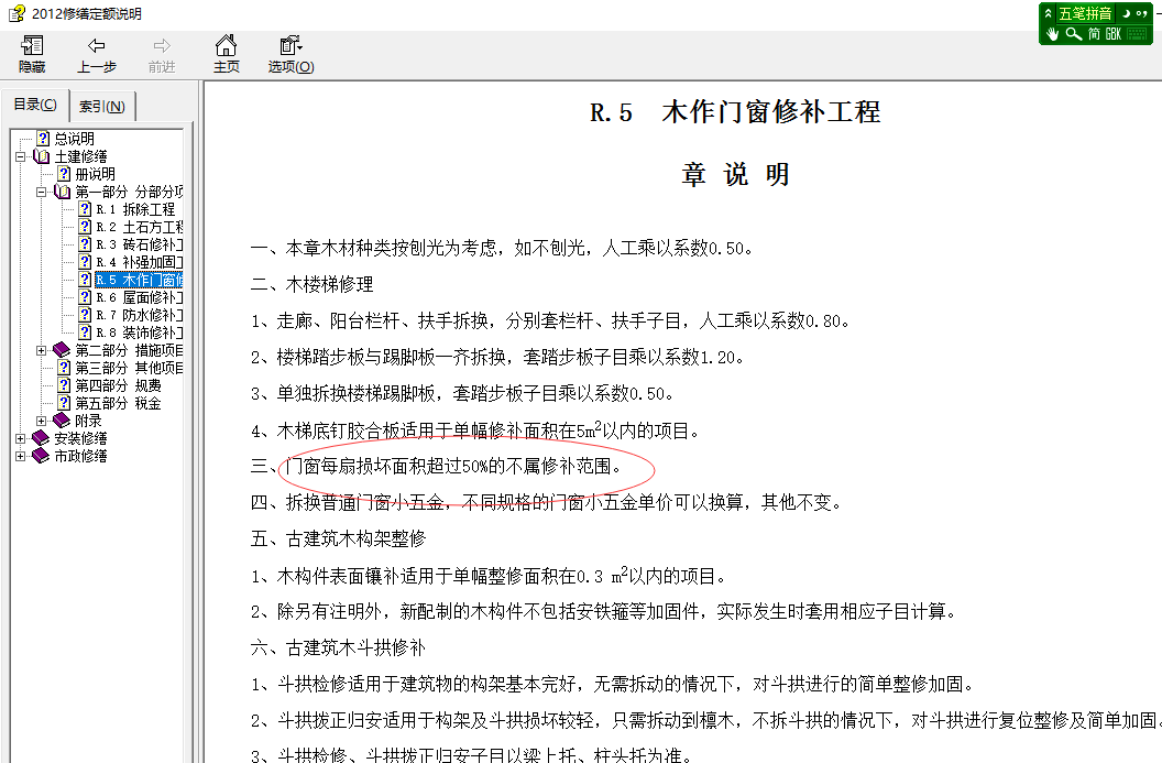

請問,拆除窗戶玻璃是按窗外圍面積計算還是洞口面積?還是說需要框外圍面積減去邊框面積?還是說每平方窗戶中所含的玻璃定額消耗量算?

這沒有幾個錢的,再加上也沒有 很合適的子目可以計算。也不知道你要用啥定額及項目情況,截圖是修繕定額規則。
