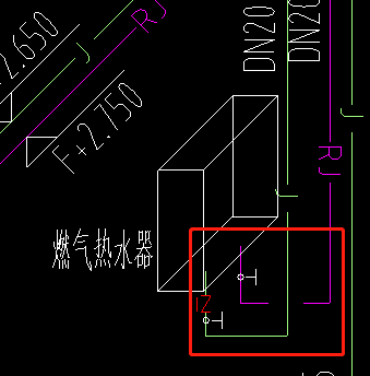

    圖中框的地方,水管的量是這么算嗎:頂部引至樓底的量+沿地敷設的量+從地引至熱水器的量;還是說直接算從頂部引至熱水器的量即可。

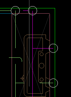

    這是對應的平面圖,熱水器處有4個立管位置,那么量是否為 頂部引至樓底的量+沿地敷設的量+從地引至熱水器的量

    按照這種:頂部引至樓底的量+沿地敷設的量+從地引至熱水器的量
    依據圖紙,最為準確
    2019-09-27 15:45:19
  • 他圖是這么給的話,就是:頂部引至樓底的量+沿地敷設的量+從地引至熱水器的量。這么算。
    不能直接算從頂部引至熱水器的量。要按圖來。
    2019-09-27 15:10:55
  • 直接從頂部(F+2.75/2.65)引至熱水器下端即可
    2019-09-27 15:11:58
  • 如果不是暗敷設直接 從頂部至熱水器即可
    2019-09-27 15:13:00
  • 應該會有一個預留口的高度,比如1.2m   那就是頂部標高-1.2
    2019-09-27 15:19:25
  • 直接算從頂部引至熱水器下方的量,即可。即;按系統圖的示意,計算。
