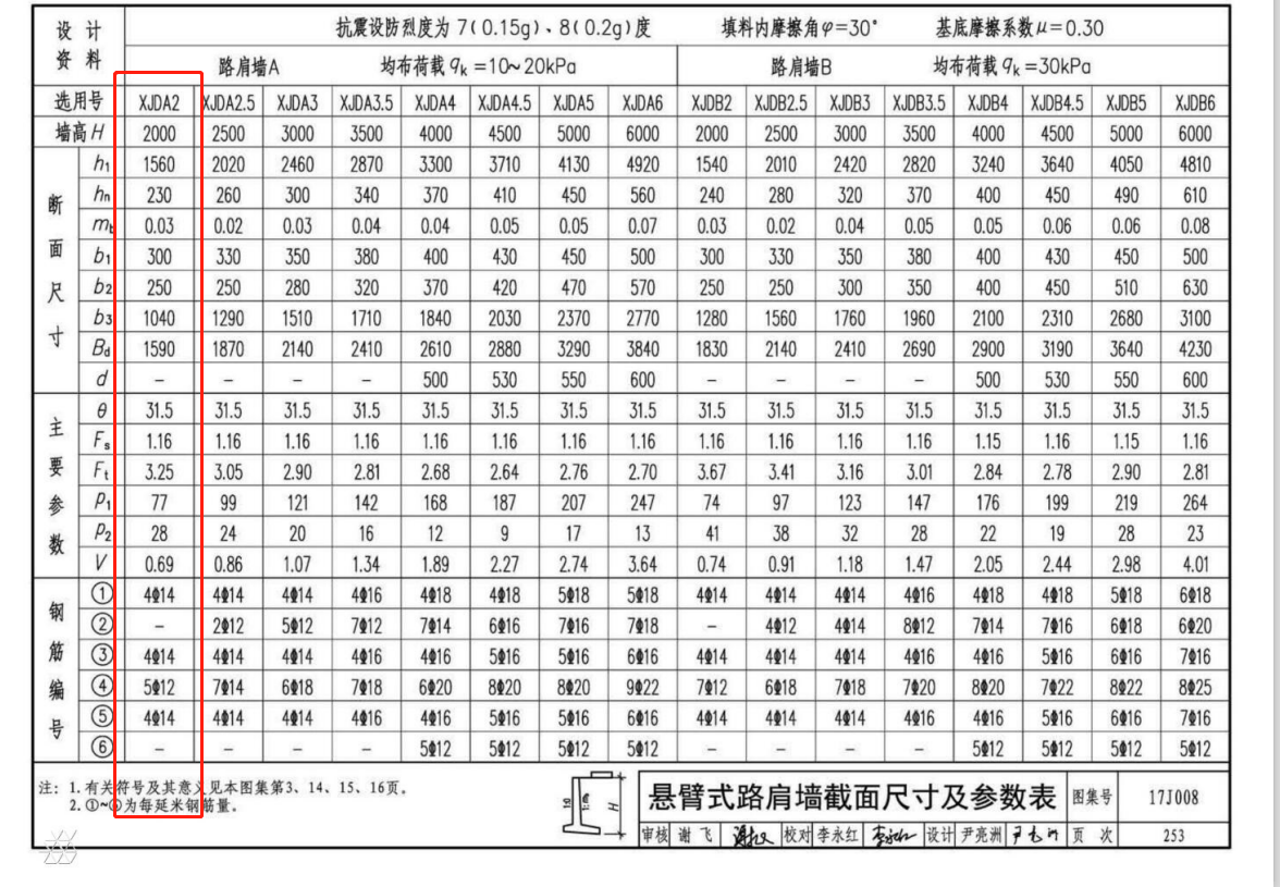

  • 17J008 擋土墻 每延米鋼筋含量
    擋土墻注釋2中 寫到1-6為每延米鋼筋量  但是表中只有編號   主要參數我看了代表意思中也沒有鋼筋含量的意思  這個圖集該怎么看 怎么提取出鋼筋含量
  • 根據選用來提取每延米工程量
