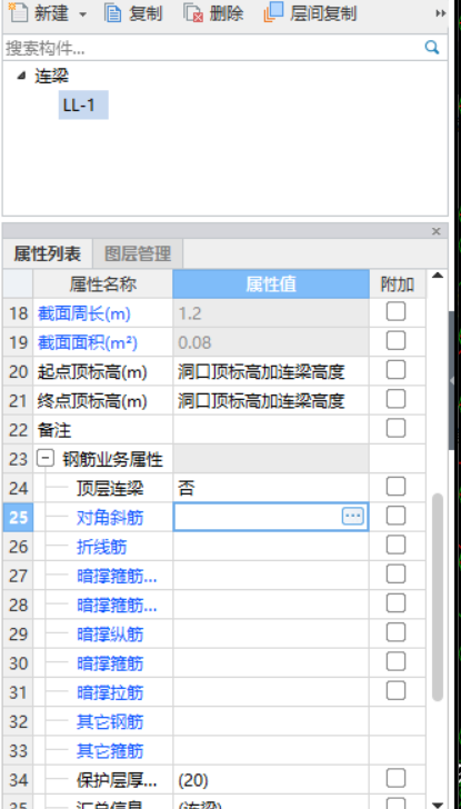

  • 求教這個(gè)對(duì)角斜鋼筋怎么設(shè)置
    鋼筋怎么
    2019-09-27 10:58:16 補(bǔ)充
    2019-09-27 11:01:18 補(bǔ)充

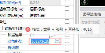

  • 只填寫鋼筋的規(guī)格數(shù)量就可以了,斜度不大可以忽略
    2019-09-27 10:57:06

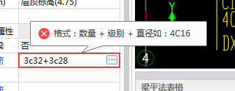

  • 格式不對(duì),你用3C32+3C28試一試
