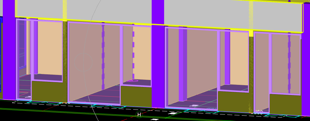

  • 為什么門連窗高度3700,我把它相連的外墻也設(shè)置為3700總是差0.23?
    為什么門連窗高度3.7,我把它相連的外墻也設(shè)置為3.7總是差0.23?這層層高設(shè)置是0.23-5     墻的標(biāo)高是層地標(biāo)高到3.7 ,為什么墻跟門聯(lián)窗總差0.23   把墻設(shè)成3700+0.23就平齊了為什么?門聯(lián)窗

  • 檢查一下 相差的 是否 離地高度 。
    2019-09-27 09:28:44
  • 底面標(biāo)高是多少呢。
    墻為什么要設(shè)置標(biāo)高呢,為什么不取默認(rèn)的層高呢
    首次提交 2019-09-27 09:29:37  最近修改2019-09-27 09:30:34 (修改過1次)
  • 墻的高度按層高設(shè)置,上部梁自動(dòng)扣減
    2019-09-27 09:30:10
  • 你的門聯(lián)窗 是否設(shè)置了離地高度為0.23
    2019-09-27 09:30:59
