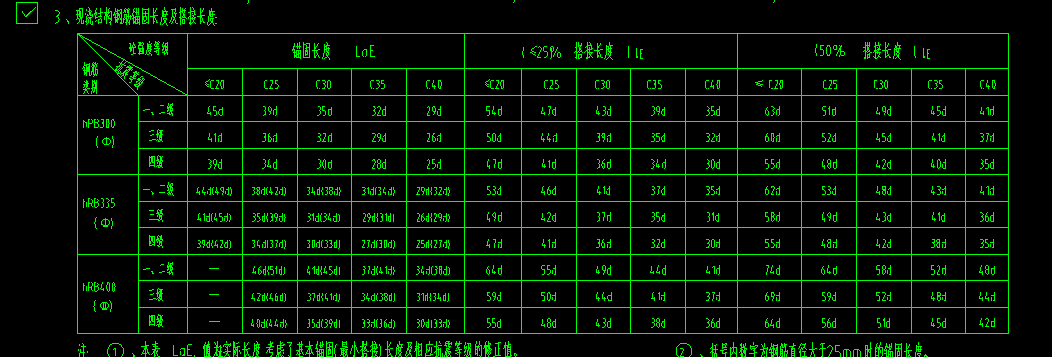

    請(qǐng)問(wèn)我在工程建完后,才發(fā)現(xiàn)要改鋼筋錨固值,該怎么處理呢?直接在這里更改的,我重新匯總計(jì)算之后,鋼筋量沒有變化。

    選中 構(gòu)件之后 再行修改 試試看 。
    2019-09-27 09:34:37
  • 直接改一層  復(fù)制到其它層   然后重新匯總計(jì)算即可
    2019-09-27 09:32:10
  • 我拿軟件測(cè)試了,您輸入數(shù)值的后,在空白地方點(diǎn)一下,確保數(shù)值被黃色填充,在關(guān)閉窗口。
