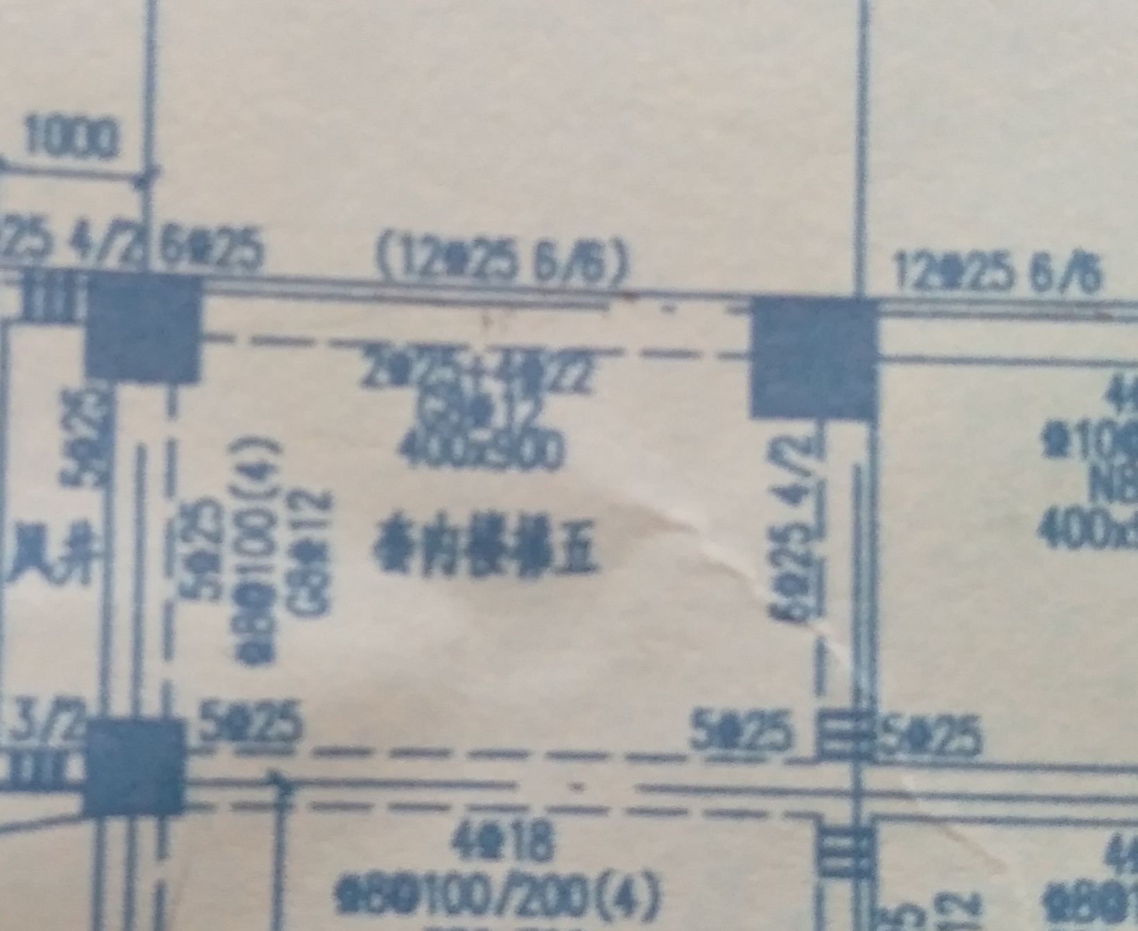

  • 梁跨中鋼筋(12c25 6/6)是表示架立筋嗎?
    2019-09-27 09:03:52 補充
    架立筋
    你好:不是架力筋,是跨中通長筋,沒有支座筋時,就是通長布置 的
    不要輸入在括號內(nèi),輸入在括號內(nèi)搭接就是按150了。設計也是忙暈了,左邊支座筋才6C25,建議咨詢一下設計人員,圖 中有問題

  • 去掉括號輸入在跨中筋位置
