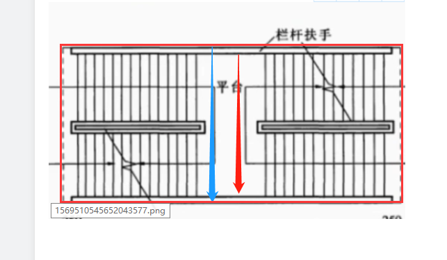

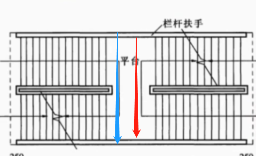

  • 老師,這個樓梯按照水平投影面積計算的話,是計算到扶手外側還是內側呢
    這里的寬哪個是正確的呢,水平投影面積到底算不算到扶手外側啊,還是內側呢面積計算

    計算到樓梯邊,扶手是在墻上。
    外側

  • 需要看樓梯的剖面圖,若梯板二邊無墻體,需要計算梯板的左右樓梯扶手,一邊有墻體,則計算靠墻扶手。

  • 你好,計算樓梯面積按水平投影,含樓梯井寬度,計算到樓梯板的外側,
