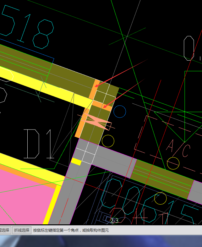

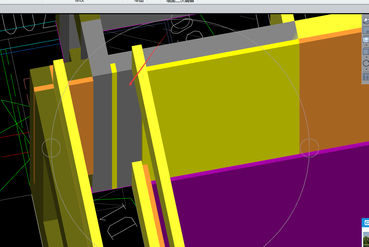

    請問這部分剪力墻上面布置不了 墻面,怎么處理呢?伸入墻體內的內墻需要刪除嗎?還是說軟件會自動不計算?
    伸入
    剪力墻
    沒布置上的地方可以用“兩點”布置,伸入墻內部分軟件計算時會扣除的。
