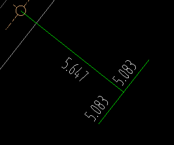

  • 檢查井標高
    檢查井
    請問這幾個標高分別表示什么?
  • 是三個方向管道的高度嗎?
    2019-09-26 09:51:42
  • 管的高度,有坡度
    2019-09-26 09:51:44
  • 5.647這個標高應該是排水出戶管的標高,5.083應該是排水外網主干管的標高。提醒注意?。哼@幾個數據并不能確認檢查井的深度,檢查井的深度需要知道設計室外地坪標高,精確點應該知道現有室外地坪標高,然后計算井底標高和前述室外地坪標高的高差。
