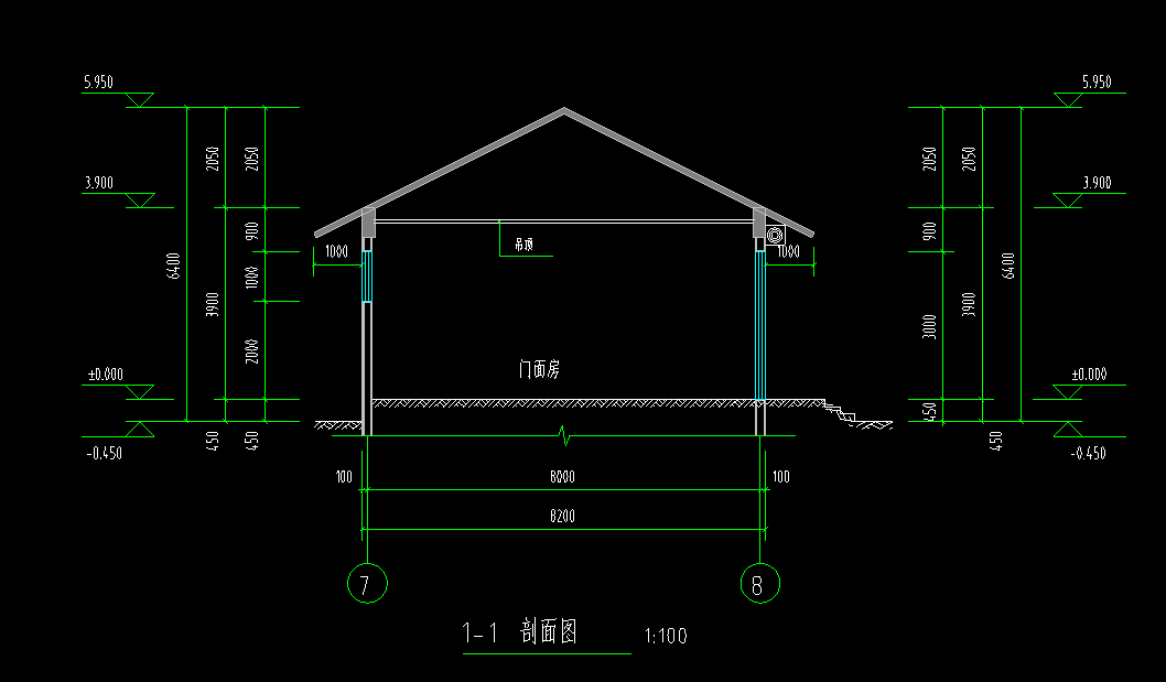

    請教老師們:下圖的內墻算至吊頂底,還是算至屋面板底?
    坡屋面
全部回答 (5) 首答僅用{{minutesHtml}}
    從你提供的背筋資料看:你的問題意思應該是:室內有吊頂,內墻高度如何確定?下面我結合你的背景資料回答,希望對你有幫助。
    1、單從你這個剖面圖,看不出內墻的計算高度,下面分情況回答;
    2、如果是一個大空間,先施工吊頂,后砌筑隔墻,那隔墻算到天棚底面;
    3、如果先施工隔墻,隔墻高度請按設計圖紙確認高度,因為不同內隔墻高度可能不一致,如承重內隔墻有可能就到梁底,分隔隔墻計算至天棚頂10cm。
    2019-09-26 09:41:12
  • 你好,我的建議是內墻高度算到吊頂高度另加10公分
    2019-09-26 02:49:06
  • 內墻算至屋面板底
    內墻抹灰算到吊頂底(清單規則)
    2019-09-26 05:37:31
  • 定額規則內墻抹灰算至吊頂底另加10cm.
    2019-09-26 08:07:39
  • 內墻算到板底
    2019-09-26 14:16:37
