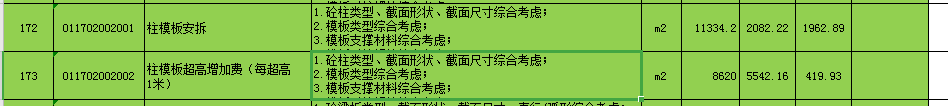

  • 請問老師,柱模板超高工程量和柱模板工程量是不是算重疊了
    超高工程量
    不會重疊,超過3.6m的用超高部分*米數,不足一米按一米計算,這個你可以根據你當地定額計算規則看一下
    2019-09-25 16:07:56
  • 沒有重算,超高施工增加費算的是超過3.6米部分增加的費用,第172項算的是正常施工的費用
    2019-09-25 16:03:57
  • 不重疊
    2019-09-25 16:04:13
