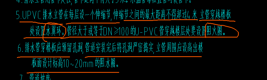

  • 設(shè)計(jì)說(shuō)明里面的止水環(huán)是不是相當(dāng)于套管
    設(shè)計(jì)說(shuō)明
我來(lái)答  邀請(qǐng)別人來(lái)回答
 提醒提問(wèn)者
  • 是排水管專(zhuān)用的止水環(huán),不是套管
    2019-09-25 10:20:30
  • 不是,是2種功能
    2019-09-25 10:20:34
  • 止水環(huán)不是套管套管
    2019-09-25 10:22:42
  • 不是
    2019-09-25 10:51:53
