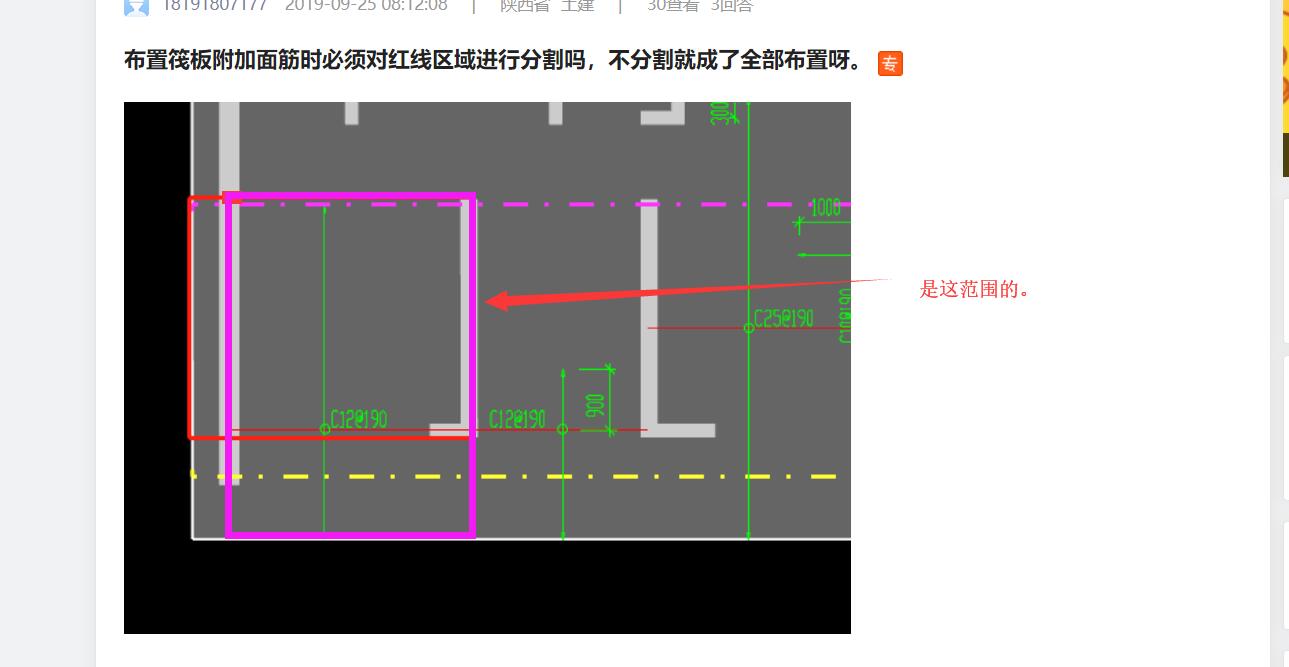

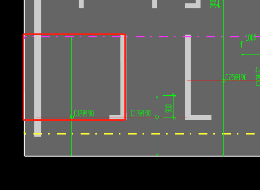

  • 布置筏板附加面筋時必須對紅線區(qū)域進行分割嗎,不分割就成了全部布置呀。
    面筋

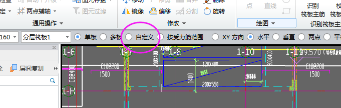

  • 你好:不要分割,可以按自定義來畫出布筋的范圍

  • 可以用自定義范圍矩形選擇布置范圍的。
    2019-09-25 08:14:07
  • 不需要分割的
    可以自定義范圍的
    可以直線可以矩形的,想布置在什么位置都可以的
    2019-09-25 08:22:34
  • 你好,不需要分割的,直接"自定義范圍"進行布置就可以。分割后反而會影響筏板主筋的計算的。還有你那個額不是紅色線的范圍。答疑解惑
