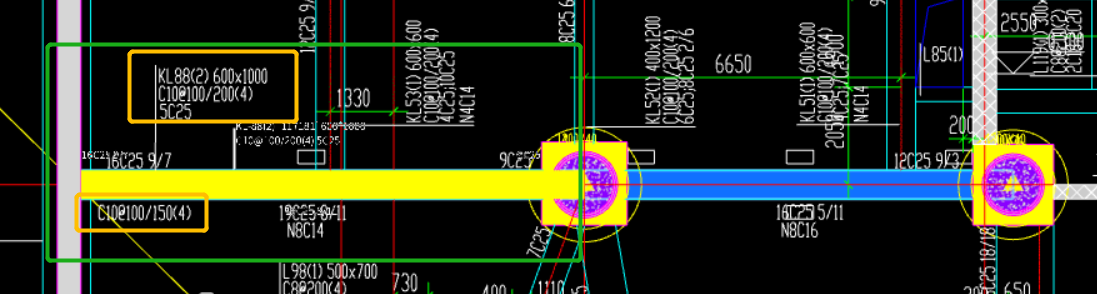

  • 一跨梁內(nèi)兩個(gè)箍筋的標(biāo)注,請問怎么填
    非加密區(qū)
    請問這種分加密區(qū)和非加密區(qū)的怎么填,一填就出錯(cuò),一個(gè)標(biāo)注只能輸入一個(gè)間距,不能100/150這樣,請問怎么填,還是說,這個(gè)是圖紙問題
我來答 收藏  舉報(bào)
    是設(shè)計(jì)員筆誤,C10-100/150,100布置長度多少?150布置長度多少呢?兩合計(jì)多長呢?所以要與設(shè)計(jì)員溝通處理。
    2019-09-24 21:49:21
  • 采用:C8-100(2)[2000];C8-200(2)[2500]方式輸入,中括號內(nèi)的數(shù)據(jù)是箍筋的布置距離。
    2019-09-24 21:50:15
