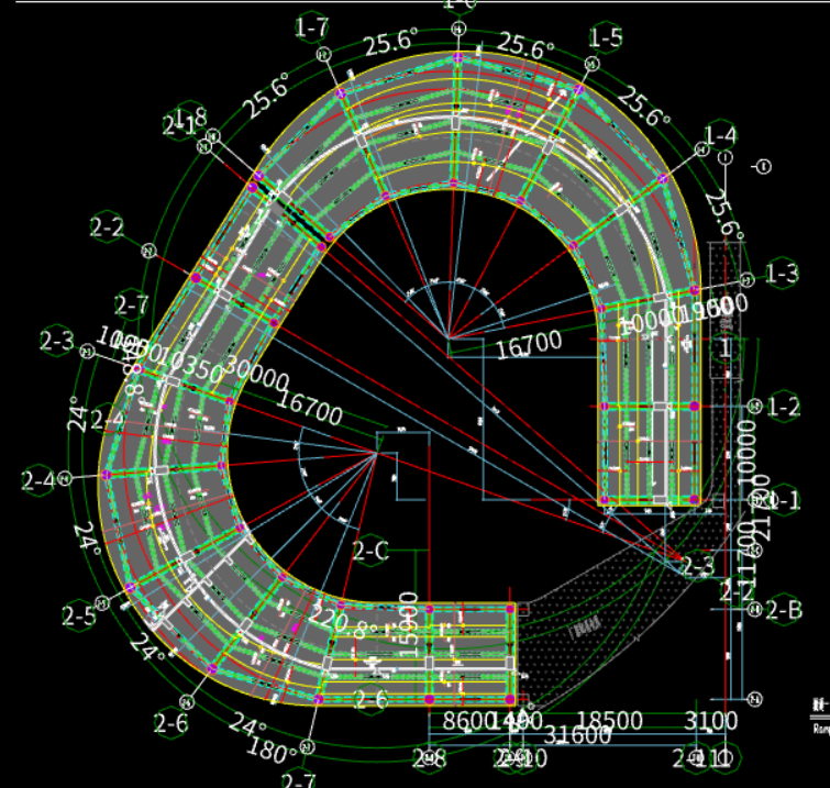

圓形/圓弧板只有兩個點,不能直接使用三點定義斜板/三點變斜。
需要選中板【右鍵】---【設置夾點】,選中的圖元會顯示已有的夾點,在圖元的邊線上點擊鼠標左鍵,選擇需要設置夾點的位置,點擊【右鍵】結束操作。如圖位置。然后再使用【三點定義斜板】/【三點變斜】修改對應位置的標高,根據需要修改即可。
