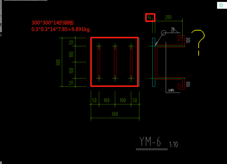

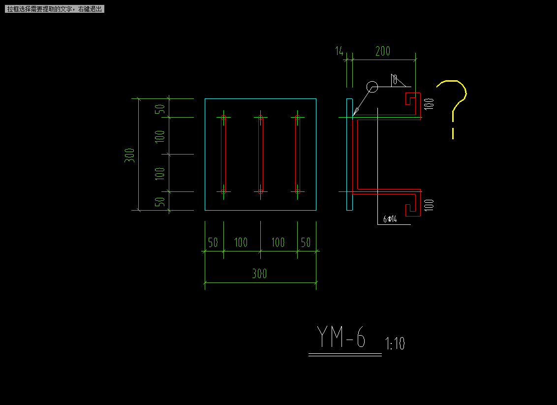

  • 請問這樣的預埋件怎么計算工程量呢?鋼板和鋼筋的量
    預埋件怎么計算
    計算工程量答疑解惑

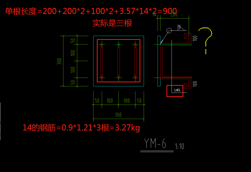

    8.98+3.27=12.25kg
    2019-09-24 19:31:15
  • 鋼板:0.3*0.3*109.9(14鋼板每平方理論重量);
    鋼筋:0.96米*3根*1.2114鋼筋理論重量。
    2019-09-24 16:07:38
