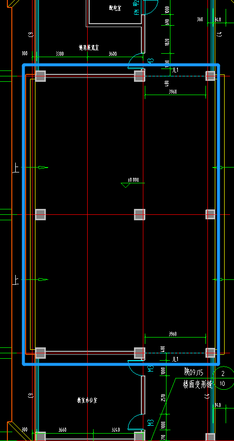

藍框里面的應該計算建筑面積嗎?外圍沒有圍護結構但是有頂板

xagcc 鉆石專家
答題: 316788 被贊: 71974
按頂蓋的投影面積計算1/2建筑面積。
首次提交 2019-09-24 16:00:37 最近修改2019-09-24 16:04:26 (修改過1次)
小的大牛 黃金專家
答題: 52517 被贊: 14877
你好,你這個既然沒有圍護結構,那么你可以按照“頂板的水平投影面積計算1/2面積的”。
