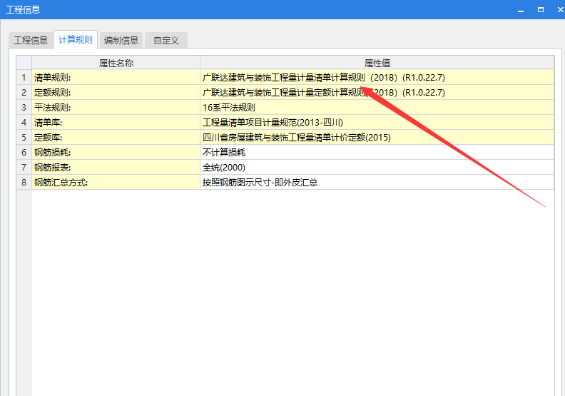

  • GTJ2018已繪制完成后的工程項目 ,工程設置里面的計算規則可以修改嗎?如圖
    工程設置

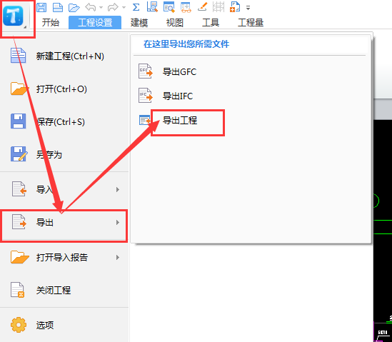

    土建計量GTJ2018中,點擊左上角的軟件圖標,出現下拉菜單后選擇【導出工程】功能后重新選擇計算規則/清單定額庫/鋼筋規則。
    設置里面

  • 這個修改不了,原來GCL2013可以修改
    2019-09-24 12:38:16
  • 修改后,對已經完成的工程下面,無效。對下一個(未做的工程有效);
    2019-09-24 12:43:44
  • 工程信息中清單、定額規則及平法規則一旦設定,將無法修改。但可以在計算設置、計算規則中修改具體分部分項計算規則及具體構件的計算方法。

  • 可以 導出工程的時候
