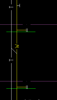

  • 請問這里需要設清掃口嗎?
    規范中連接4個及4個以上的大便器的塑料排水橫管上宜設置清掃口,這里UPVC橫支管連接的是衛生間,只有一個大便器,為什么還要有清掃口呢?系統圖平面圖如下排水橫管支管答疑解惑

    這里需要設清掃口的,按設計施工。

  • 需要

  • 以施工圖為準

  • 以設計施工圖為準,覺得有問題可以向設計提出

  • 每層應該有檢查口
    清掃口應該在底層的橫管上
