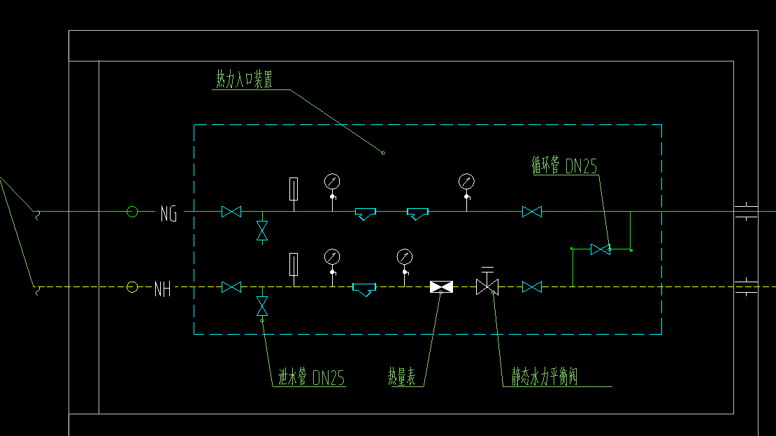

  • 熱力入口裝置計量
    在工程量計算時,熱力小室中的管道是否需要計算呢,循環管的工程量又該如何確定呢計量
    熱力小室中的管道是否需要計算呢,===需要計算,計算管道時不扣除閥門所占長度,這是定額計算規則。
    循環管的工程量又該如何確定呢==考慮一個供回水管的間距長度就行,25小管也沒多少量,無所謂啦
    2019-09-24 09:48:07
  • 應該有參照圖集吧,查看圖集看具體的
    做法
    2019-09-24 09:49:45
  • 都需要計算。循環管是連接供回水之間的一段管道。量挺小的,適當考慮就行。
