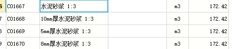

    圖上四個(gè)水泥砂漿的價(jià)格是一樣的,如果換算的時(shí)候,用厚度一樣的,如果找不到厚度一樣的怎么辦?還有那個(gè)不帶厚度的什么意思,什么時(shí)候用?

  • 都是體積,都是1:3的水泥砂漿,無(wú)所謂厚度,要換算厚度在標(biāo)準(zhǔn)換算那里算,因?yàn)楹穸炔灰粯樱恕⒉摹C(jī)都不一樣,不能簡(jiǎn)單的換砂漿含量。

  • 不管是否有厚度要求
    給出的都是立方米單價(jià)的
    都是體積換算的單價(jià)是一樣的
    2019-09-23 19:40:24
  • 你好,你說(shuō)的這個(gè)就牽扯導(dǎo)定額的編制,編制的時(shí)候事如何的考慮的問(wèn)題。如果你換算的時(shí)候找不到你這個(gè)厚度的,那么你就可以套取增減厚度的定額子目,這樣也是可以調(diào)整厚度的。
