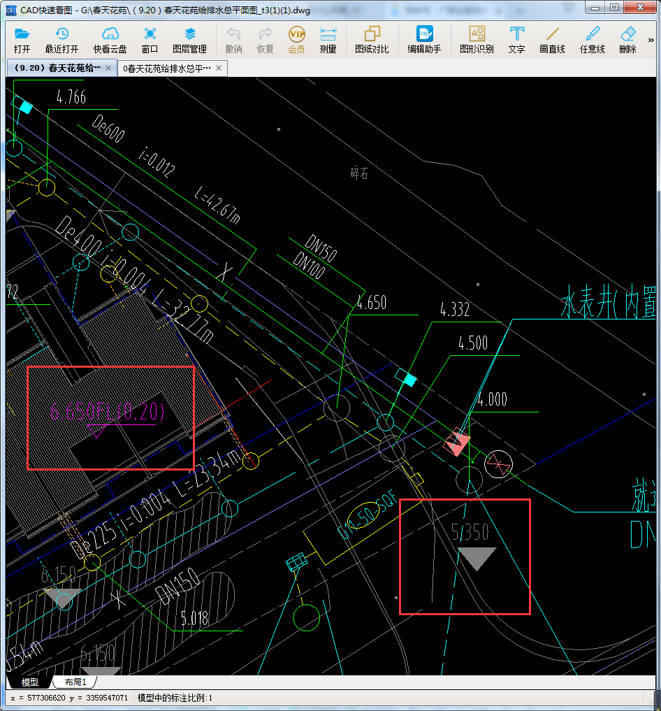

  • 請問,計算檢查井的井深,該用哪個數去減井底標高?
    井深
    用室外地坪標高,你截圖范圍內幾乎正方形這個框內的5.35就是室外地坪標高,當然整個小區不會是同一個標高,你可以其他位置,就近原則查看附近的地坪標高。另外提醒一下,新建工程的話,回填土標高一般不會回填至這個室外地坪標高就開始做雨污水管網了,也就是說會預留一個室外硬化的做法高度,最少20公分。
    2019-09-23 16:20:10
  • 路面完成面標高-井底(管底)標高
    2019-09-23 16:15:54
  • 用前后井的井底標高都行
    2019-09-23 16:16:22
  • 不能這樣去判斷的,不清楚還是咨詢設計并提供相應的數據吧,到了竣工結算也才有相應的結算文件,否則會很麻煩的。
