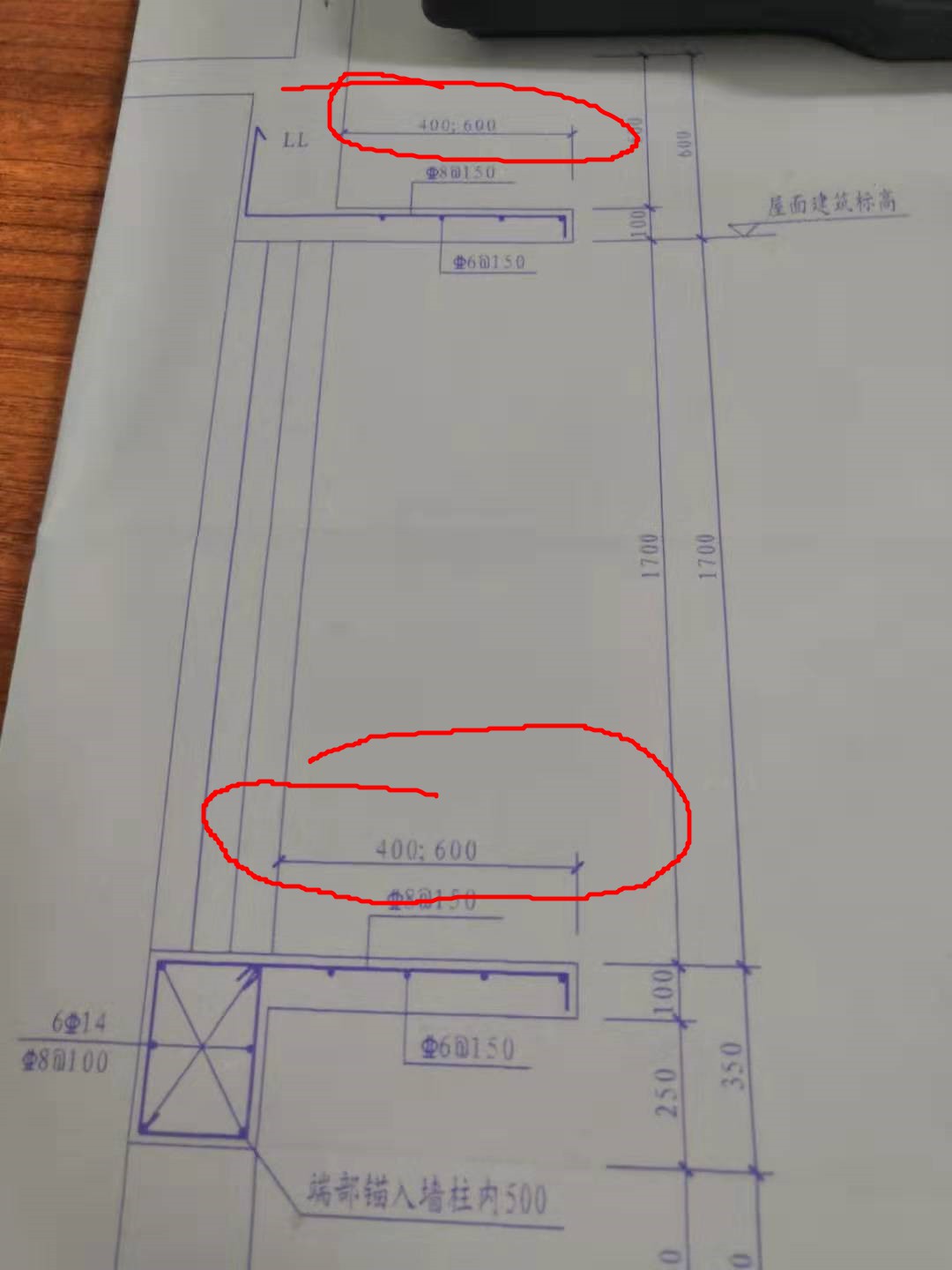

下圖中飄窗板長度標注400;600啥意思

這個結(jié)合平面圖仔細看看
是不是有的位置是400外挑
有的位置是600外挑
或者是直接咨詢設計
