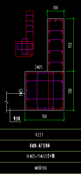

  • 這個(gè)柱子要怎么布置鋼筋?邊筋和角筋各是多少?
    角筋
我來答 收藏  舉報(bào)
全部回答 (6) 首答僅用{{minutesHtml}}
    正方形柱內(nèi)共16C25,其余11C22。

  • 正方形部分總共16C25,其余11C22.
    2019-09-23 15:38:43

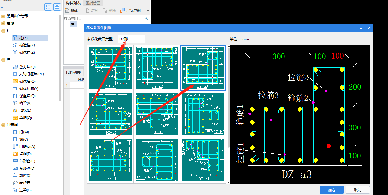

  • 編輯截面,在里面布置鋼筋
    2019-09-23 15:40:09

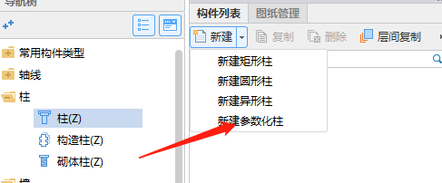

  • 新建參數(shù)化柱子  屬性列表下方截面編輯中 修改鋼筋信息
    2019-09-23 16:28:04
