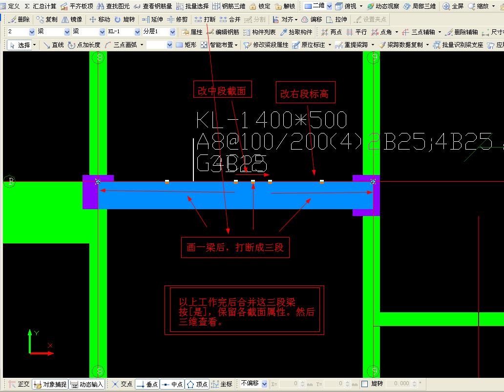

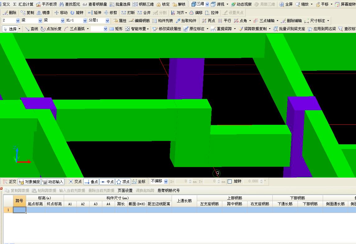

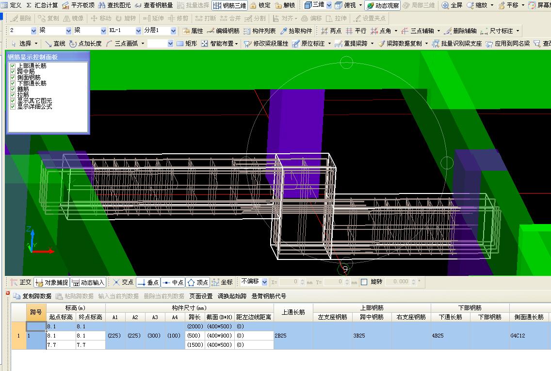

  • 不同梁高,但是梁是一跨,如何設置?
  • 打斷,修改截面尺寸后,合并。
    2019-09-23 11:07:33
  • 打斷梁設置高度標高,合并梁的方法。
    梁高
    同梁
    2019-09-23 11:08:38
  • 是不同截面的高度,就如300*800/500;如果同跨不同段的梁高,就是要分段布置或打斷,原位標注識別完后,點選合并。
    不知解釋是否合適?
    2019-09-23 11:09:07
  • 打斷,修改截面尺寸后,合并。
