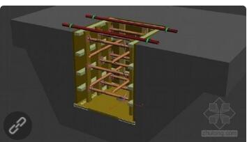

  • 集水坑磚胎膜抹灰完成后就是做防水澆筑砼嗎,那側(cè)壁的厚度怎么控制?
    磚胎膜
    2019-09-23 11:02:37 補(bǔ)充
    集水坑磚胎膜抹灰完成后就是做防水澆筑砼嗎,那側(cè)壁的厚度怎么控制?為什么不像剪力墻那樣支內(nèi)外兩道模板,才能控制厚度。
  • 基礎(chǔ)做完后,上面才是側(cè)墻。
    首次提交 2019-09-23 11:05:22  最近修改2019-09-23 11:05:46 (修改過1次)
  • 你好,這個(gè)內(nèi)側(cè)可以按照正常的情況進(jìn)行支模的。側(cè)壁
    2019-09-23 22:18:38
