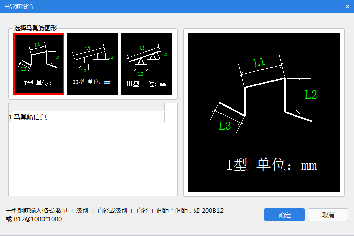

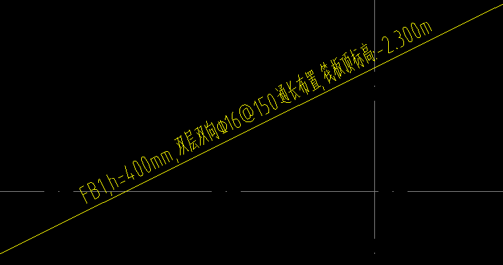

    這是筏板基礎(chǔ)的鋼筋信息和需要設(shè)置馬凳筋的參數(shù)圖
    設(shè)置馬凳筋
    馬凳筋

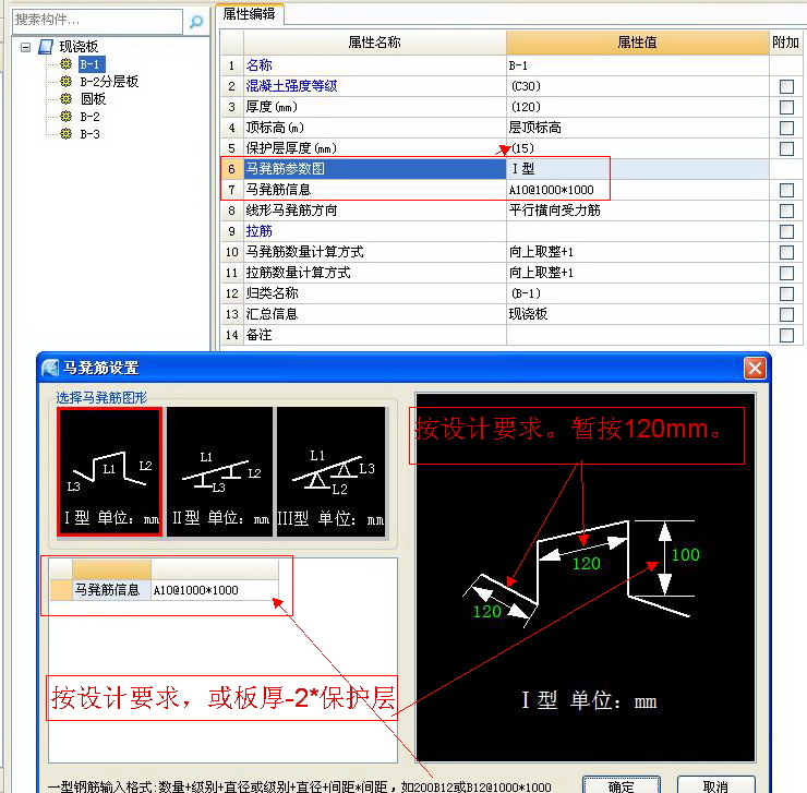

  • 馬凳筋的布置需要按你現(xiàn)場實際的布置方案來輸入

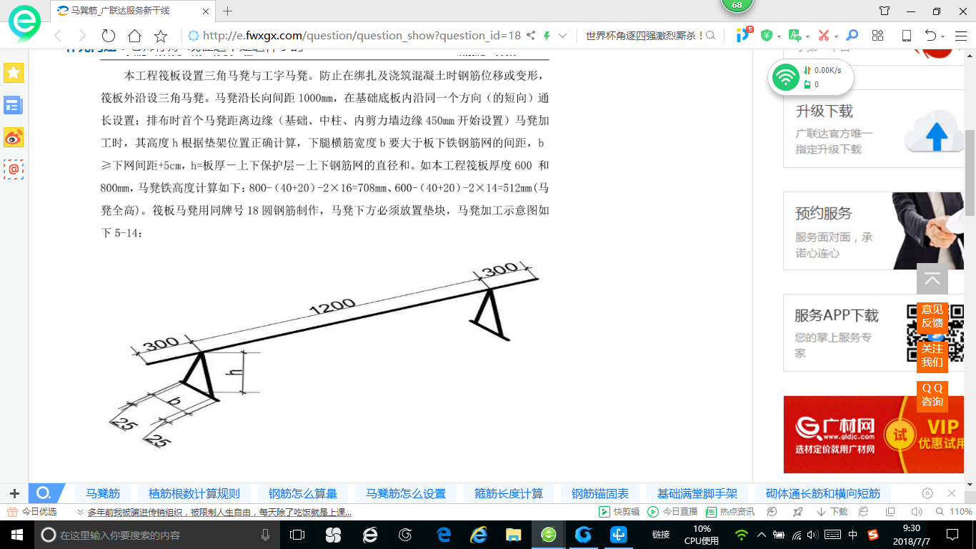

  • 例如下圖方法:
    廣聯(lián)達(dá)服務(wù)新干線
    2019-09-23 09:25:50
  • 可以借鑒一下這個建筑行業(yè)快速問答平臺-答疑解惑
