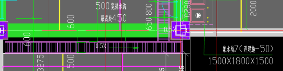

良人 2019-09-23 09:00:09 | 北京市 土建 | 700查看 4回答

地下室底板按筏板定義,才可以布置集水坑。

現澆板最好改成筏板

這種地下一層的集水坑應該怎么在GTJ中布置,用集水坑布置老出現這個,有地下二層
請問這個是一個集水坑一個柱墩這樣布置嘛

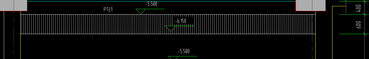

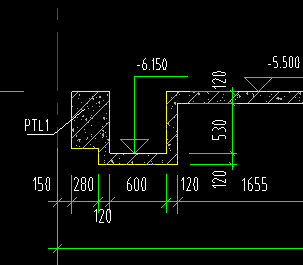

一個集水坑蓋板,一個集水坑預制蓋板,這兩個都要畫嗎,預制蓋板這個尺寸沒有找到應該
同一個地方既有預制板也有現澆板怎么考慮?是圖紙問題嗎?
2021-09-02 19:18:09 補充2021-09-02 19:18:27 補充XB1給鋼筋了
