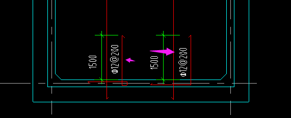

底板平面圖出現這兩種鋼筋,我的理解是一個放在板面,一個放在板底,對嗎?
GXZ 鉆石專家
答題: 233457 被贊: 44368
從形狀上都底鋼筋,理由是鋼筋線兩端都帶45度的彎折。
