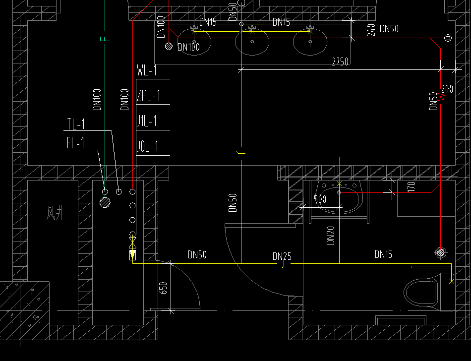

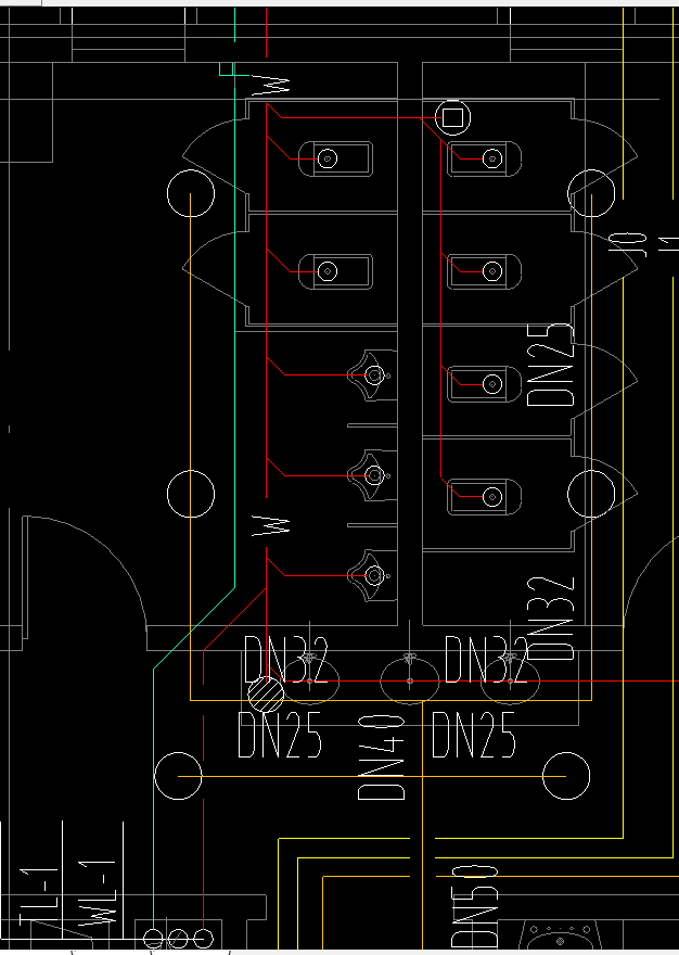

  • 大便器是DN100,小便器DN50,洗臉盆是DN100.
    坐便器是DN15的,立式洗手盆是DN20的吧?

  • 給水:臺式三臉盆是DN15的,殘疾人洗手盆是20的。坐便器是15的。便池那邊感覺設計很模糊。。。。
    排水:蹲便器通常為100的 ,洗手盆50即可
    受截圖范圍限制或是識圖能力有限,感覺不清晰,應該有系統圖吧。。。。看看系統對應位置!!!!

  • 洗臉盆DN100,設計有點大

  • 這個你需要結合系統圖看的
    一般排水,坐便器DN100,其他的器具都是DN50的即可
    給水的話,一般末端通常為DN15的
    2019-09-21 16:56:27
  • 洗臉盆排水管是DN50的;你看的DN100是旁邊地漏的標注。
    找找給排水系統圖,免得猜錯了。

  • 根據經驗,你所列的規格中,洗臉盆的排水是50,立式洗臉盆的給水管是DN15
