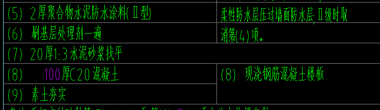

請教一下,什么時候用水泥砂漿樓地面,什么時候用細石混凝土樓地面,是看底層是什么材料還是說看找平用什么材料

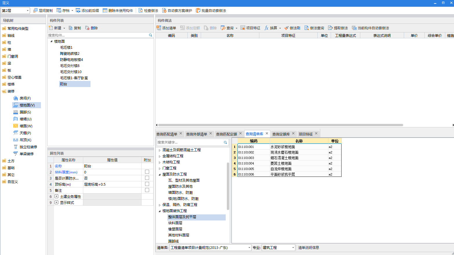

這個是用哪個清單
小野貓 鉑金專家
答題: 52266 被贊: 13547
用什么樓地面,是看面層的,你看看第1項是什么做法

防水房間 與 地下室 是必須用水泥砂漿樓地面的 其他大部分使用細石混凝土樓地面
