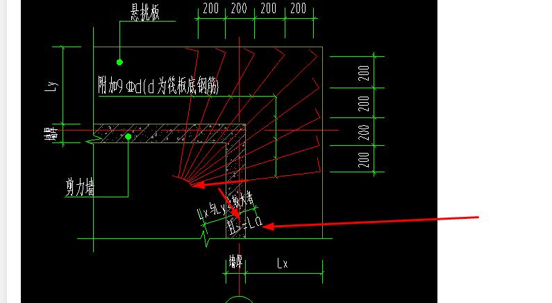

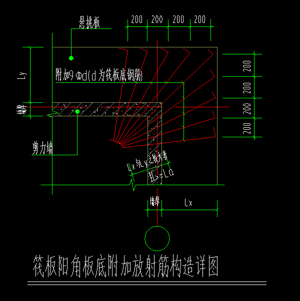

  • 請問筏板陽角板底附加放射筋用什么定義?長度怎么確定?
    放射筋
全部回答 (5) 首答僅用{{minutesHtml}}
    例如,單構件輸入法,長度,分兩段,LY平方+LX平方,然后開平方,+LA。(或LX,LY的大者)。陽角
    首次提交 2019-09-21 09:30:19  最近修改2019-09-21 11:14:31 (修改過1次)
  • 用勾股定律計算斜長。
    2019-09-21 09:25:33
  • 方法一:附加鋼筋在板跨內,可以在板受力筋/筏板主筋界面,選擇底筋/面筋/中間層筋自定義范圍布置。
    方法二:附加鋼筋在支座位置,鋼筋形式和負筋類似,可以通過板負筋/筏板負筋繪制;
    方法三:用樓層板帶/基礎板帶,直線/兩點布置;
    方法四:鋼筋GGJ2013:手動計算后在單構件中輸入。
                  GTJ2018:手動計算后在表格輸入中輸入。
    備注:1.如果繪制區域時,鼠標捕捉不到點時,可以通過做輔助軸線或者shiift+左鍵捕捉到定位點,然后繪制區域;
              2.如果附加鋼筋給出具體根數,可以在單構件中輸入。
    2019-09-21 09:26:35
  • 計算根數,長度:單構件輸入。
    2019-09-21 09:38:29
  • 平均長度計算,在單構件輸入統計,
    2019-09-21 10:01:23
