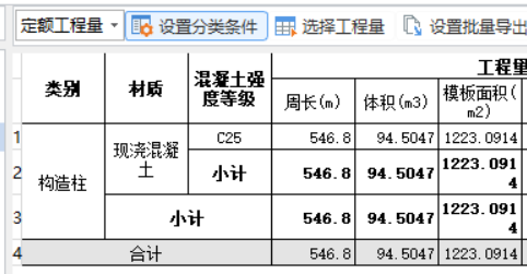

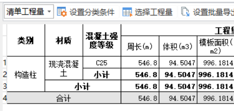

  • 請(qǐng)問報(bào)表中清單量和定額量不一致,套價(jià)時(shí)清單輸入清單量,定額輸入定額量嗎?

  • 對(duì),各輸各的量。因?yàn)榍鍐魏投~計(jì)算規(guī)則不一樣造成的。

  • 是這樣的,但構(gòu)造柱不應(yīng)該有這種問題,最好還是檢查一下計(jì)算結(jié)果。

  • 不看你的背景資料,我回答是:清單工程量與定額工程量不一致時(shí),套價(jià)時(shí)清單輸入清單量,定額輸入定額量;
    但看你的背景資料后,我在想,你的模板咋會(huì)出現(xiàn)不一致呢,構(gòu)造柱模板無論清單項(xiàng)目還是定額項(xiàng)目都是按“按模板與混凝土構(gòu)件的接觸面積計(jì)算。”,工程量應(yīng)是一致的才對(duì)。
