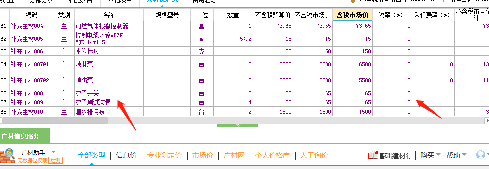

  • 箭頭指向的是補充主材,不需要稅率嗎
    箭頭
全部回答 (6) 首答僅用{{minutesHtml}}
    需要的,但是你還要確認你輸入的65到底是含稅金額還是不含稅。
    2019-09-19 18:07:46
  • 可以根據市場調整
    2019-09-19 18:03:58
  • 需要,截圖中還沒有做完善。
    2019-09-19 18:04:43
  • 軟件是按除稅價計算造價的,除稅價輸入正確就可以了。
    2019-09-19 18:47:40
  • 需要輸入的,要計算不含稅單價的
    2019-09-19 19:53:14
  • 需要自己輸入
