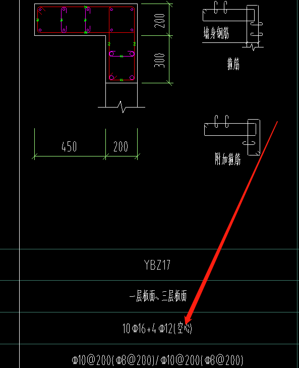

  • 這里說的空心是啥意思?
    空心
  • 答:是指CAD圖形空心。
    2019-09-19 16:18:03
  • 就是大樣圖上那4個小圓圈是4C12
    空心是啥
    首次提交 2019-09-19 16:18:07  最近修改2019-09-19 16:19:43 (修改過1次)

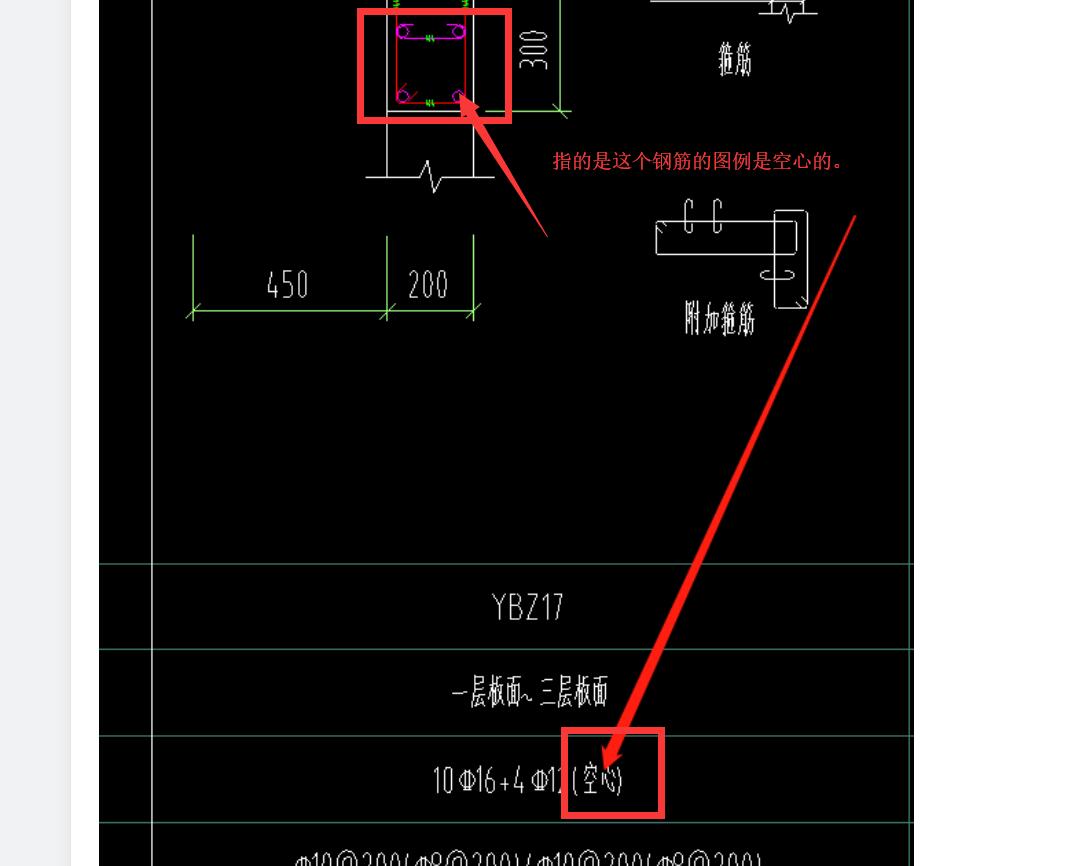

  • 你好,這個空心指的是鋼筋的圖例是空心的。答疑解惑
    2019-09-19 22:06:08

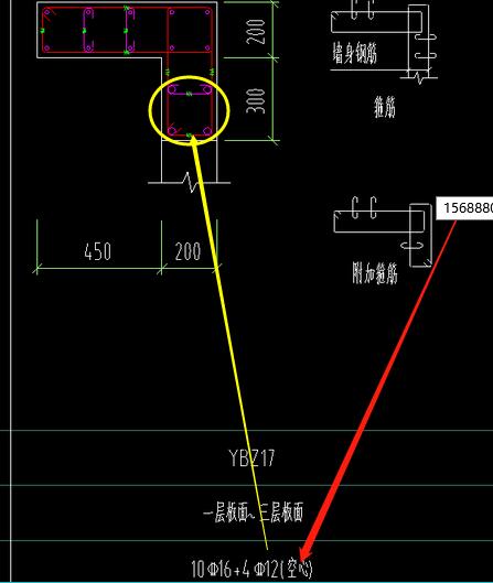

  • 就是上面的圖例中縱筋有大圓和小圓,指的是大圓位置的縱筋信息
    2019-09-20 11:38:49
