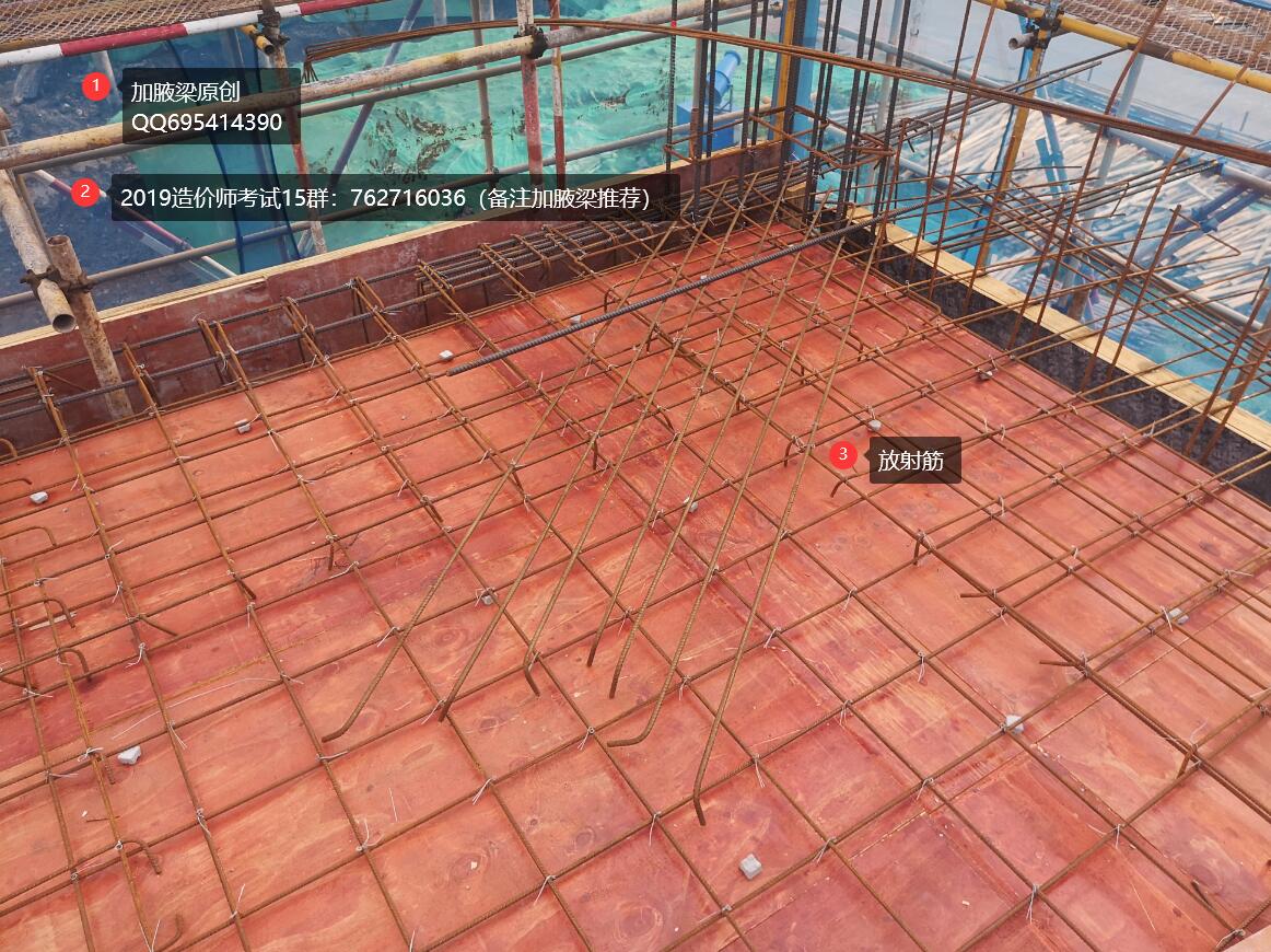

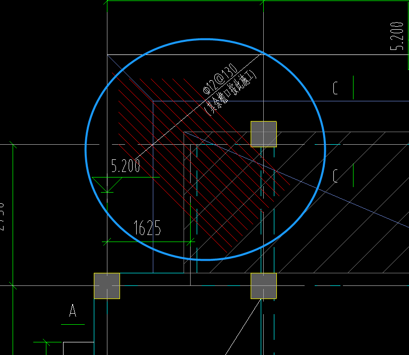

  • 各位老師,這種放射筋軟件里怎么布置啊?
    放射筋

  • 單構件輸入
    2019-09-18 17:53:13
  • 表格輸入,單筋計算
    2019-09-18 17:55:48
  • 在2013的單構件或者2018的表格輸入里輸入。
    2019-09-18 17:57:36
  • 建議使用單構件輸入。
    2019-09-18 17:57:44
  • 單構件或者其他鋼筋處理
    2019-09-18 19:16:36
  • 直接算一個大概的長度,然后在此現澆板的其他鋼筋里面輸入。
    怎么布置
    2019-09-18 19:50:54
  • 不用畫,計平均長度,在單構件輸入計算。
