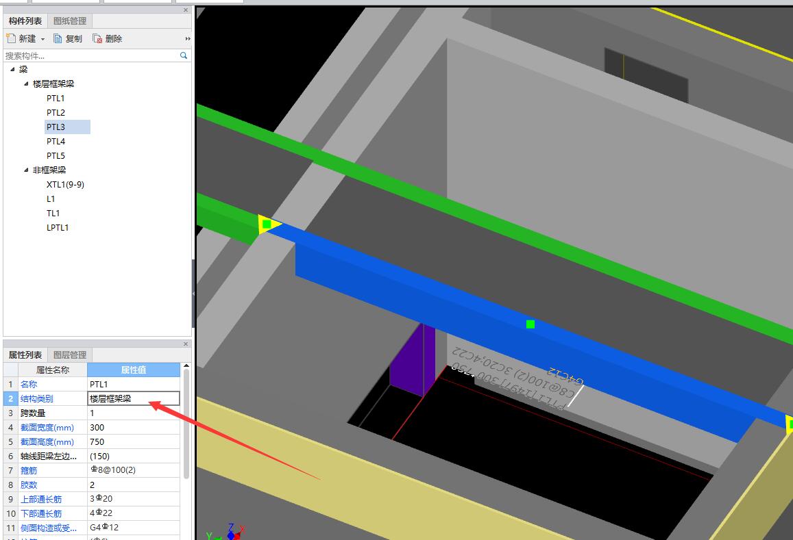

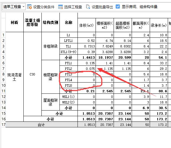

  • 如圖,工程量報表中工程量為零是怎么回事?
    PTL1和PTL3都是一樣的定義,為什么PTL1、2有工程量,而PTL3、4、5沒工程量?報表中工程量
    你選中它,查看計算式,被什么構件扣減了,就說明并入那個構件的工程量里去了。
    2019-09-18 17:58:52
  • 確認一下位置     應該是被其他構件吃了
    2019-09-18 17:54:11
  • 你看一下,是不是并入有梁板了?
    2019-09-18 17:54:33
