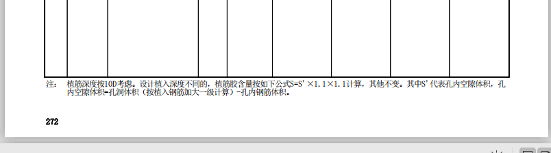

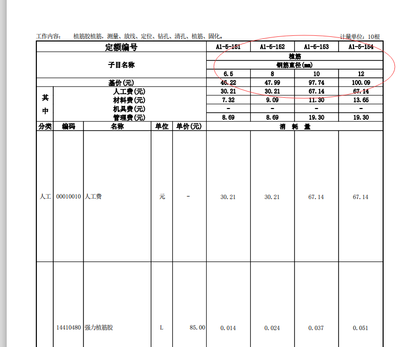

  • 2018年定額A1-5-151~162不同規格子目,它是按數量計算,鋼筋是并入鋼筋制作安裝。

  • 植筋,按根數,鋼筋另按重量計算。是20直徑的鋼筋。
