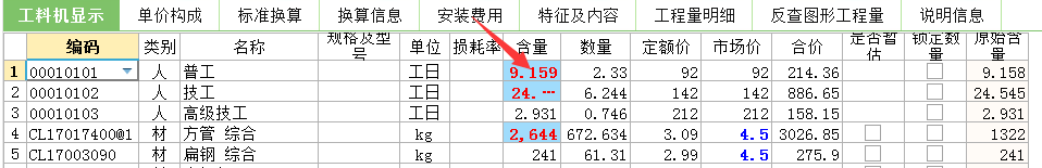

  • 你好,麻煩幫看下這個(gè)含量問(wèn)題
    普工消耗量
    請(qǐng)問(wèn)第一圖中箭頭指的是清單含量么?第二個(gè)箭頭是人材機(jī)消耗量么?清單含量中的0.02指定額量占清單比例2%?人材機(jī)消耗量指的是完成25.44m2需要消耗9.159個(gè)普工和24.545個(gè)技工等等。。請(qǐng)問(wèn)是這個(gè)意思么?

  • 第一圖中箭頭指的是清單含量。
    不是,定額含量是單位定額,不是25.44m2.,而是定額單位的100m2,9.159個(gè)普工和24.545個(gè)已經(jīng)被改動(dòng)過(guò),原始含量是9.158和24.545個(gè)工日。
